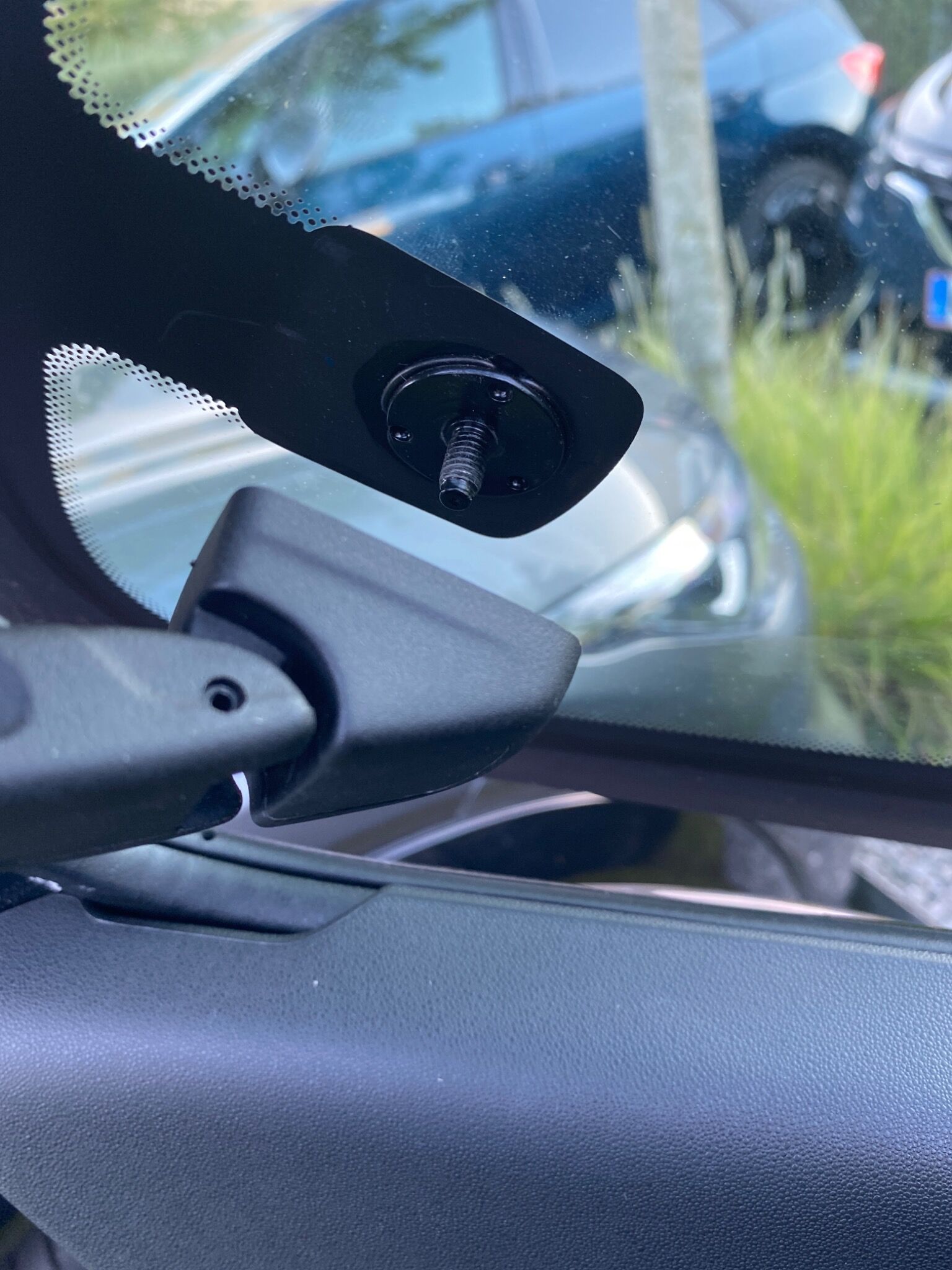

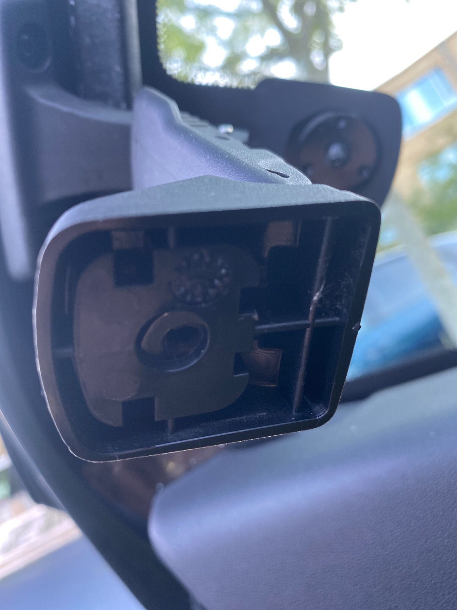

Vinduerne ved bagsædet, skrue indeni hængslerne er gået løs. Så det ene bagerste vindue sidder løst. Hvordan kommer man ind i hængslet. Så jeg kan skrue vinduet fast??

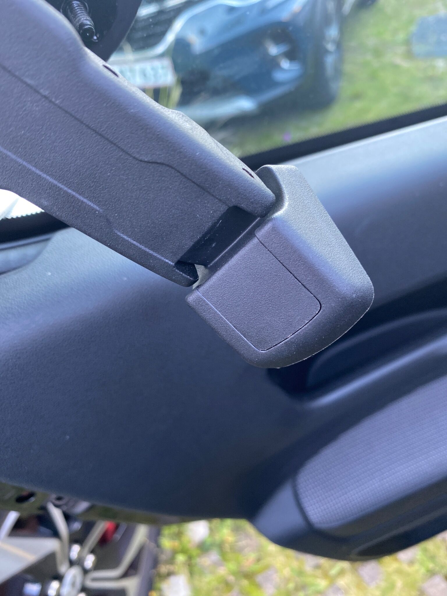

    Hej! På billedet nr. 3. er der et lille låg på toppen, så det er bedre at tage noget tyndt og plastik, måske kan du slibe et gammelt kreditkort lidt ned og bruge kanten til at lirke låget af. I hullet under dækslet skal der være en slags møtrik, som kan skrues fast.
